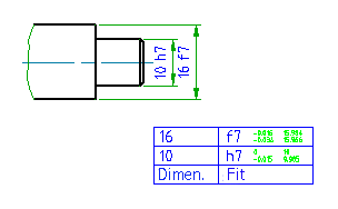

Comando AMFITSLIST
Gera uma lista de ajustes a partir das cotas da área do desenho e coloca-a em na localização selecionada.
Pesquisa
Resumo
Se você inclui uma lista de ajustes dentro de uma borda do desenho criada com o comando AMTITLE, somente são exibidos os ajustes Posicionados dentro da borda do desenho.
Lista de prompts
Os seguintes prompts são exibidos.
Nova
Gera uma nova lista de ajustes.
Ponto de inserção
Especifica onde inserir a lista de ajustes.
Atualizar
Atualiza as listas de ajustes existentes com dados a partir das cotas para as quais você alterou ou adicionou ajustes.
Nota: A caixa de diálogo Configuração de cota, acessada a partir da caixa de diálogo Opções, guia AM:Padrões, contém parâmetros para atualizar listas de ajustes automaticamente.
Ordem
Classifica a lista de ajustes por valores ou ajustes.
