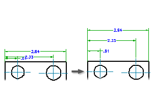

Reordena as cotas lineares e as cotas de ordenadas, e as coloca a uma distância apropriada do contorno externo de um objeto selecionado.
Pesquisa
Resumo
As cotas são dispostas em torno do contorno externo, em função dos parâmetros de SNAP de AMOPTIONS e da variável do sistema DIMDLI. Se você selecionou cotas em ambos eixos, você não necessita selecionar o contorno. O comando utiliza os pontos finais das linhas de extensão para determinar automaticamente o contorno.
Nota: Com AMDIMARRANGE, a cota não é substituída; somente sua posição é alterada.
