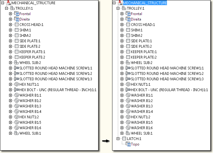

Ao clicar com o botão direito do mouse no navegador para criar um novo componente sem selecionar um nó de componente existente, o novo nó de componente é adicionado ao nível superior da árvore do navegador.
No exemplo seguinte, a peça LATCH é aninhada diretamente abaixo do nó raiz.
Ao clicar com o botão direito do mouse em um nó de componente ou em uma pasta do nó e criar um componente novo utilizando o menu de contexto, o componente novo é aninhado abaixo do componente selecionado.
No exemplo a seguir, o nó do componente SIDE PLATE DOUBLE foi clicado com o botão direito e o menu de contexto foi usado para criar a nova peça LATCH. O resultado é que LATCH fica aninhada abaixo de SIDE PLATE DOUBLE e SIDE PLATE DOUBLE é promovida a montagem.
