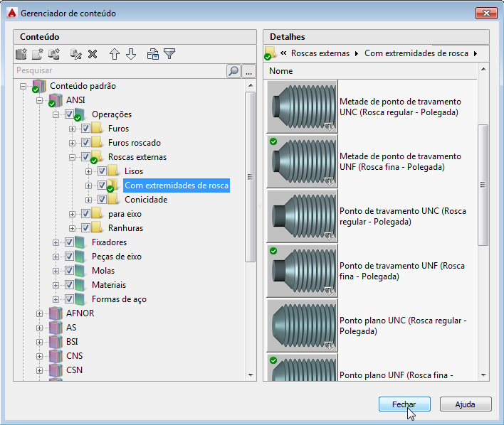

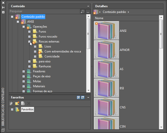

Se você estiver conectado ao Autodesk 360, sempre que houver uma atualização disponível para uma biblioteca de conteúdo, a biblioteca será marcada por , como mostrado abaixo.
Na faixa de opções, o mesmo indicador será sobreposto ao ícone do Gerenciador de conteúdo ( Pesquisa).
Pelo no Gerenciador de conteúdo, é possível atualizar as bibliotecas de conteúdo que estão desatualizadas. Uma vez atualizadas, as bibliotecas de conteúdo serão indicadas como mostrado abaixo.
Em alguns casos, devido a uma atualização de biblioteca de conteúdo, a aparência de uma peça ou uma operação padrão que já exista em uma biblioteca de conteúdo pode ser alterada. Normalmente, isso ocorre se a atualização do conteúdo corrige algum defeito. Se já tiver inserido a operação ou peça padrão defeituosa em um arquivo de desenho, você poderá atualizá-la ao clicar duas vezes na área de desenho.
