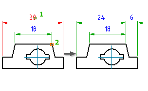

O comando trunca a cota selecionada em um ponto que você selecionou e insere uma nova cota a partir da segunda linha de extensão da cota selecionada. A nova cota é idêntica à cota que você criou com o comando AMPOWERDIM.
Nota: AMDIMINSERT altera uma cota de 2 linhas por uma cota de 3 pontos e uma cota alinhada por uma cota rotacionada.

Selecione a cota de base
Especifica a cota linear ou angular a ser dividida (1 na ilustração acima).
Localizar a origem da linha de extensão
Especifica a origem da linha de extensão da nova cota (2 na ilustração acima).
