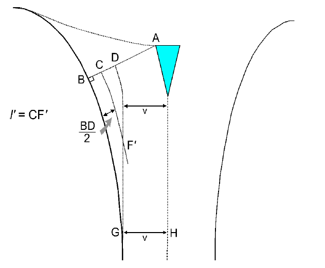

- Comprimento efetivo da pista de alargamento
O Comprimento do alargamento efetivo é a distância l’ no diagrama a seguir.
Nota: O Comprimento do alargamento efetivo usado pelo ARCADY para a análise de mini-rotatórias é o comprimento médio do alargamento efetivo, construído da mesma forma que as rotatórias padrão, mas usando a meia-largura MÍNIMA da estrada de aproximação ao invés da meia-largura da estrada de aproximação.

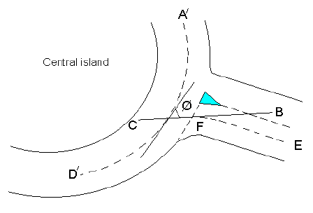

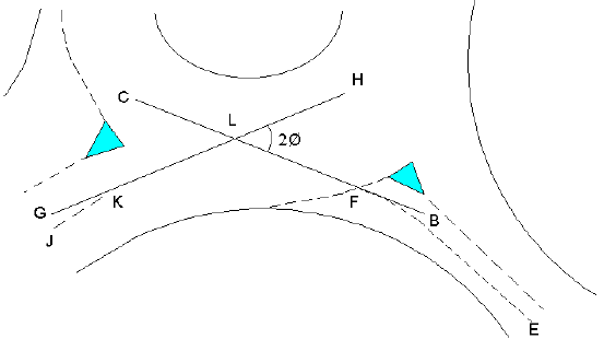

- Ângulo da entrada
- O ângulo da entrada ou ângulo de conflito, F (phi), é um proxy geométrico para o ângulo entre os fluxos de entrada e circulação. Ele é calculado de duas formas diferentes, dependendo se as tangentes de entrada e saída efetuam a intersecção em relação ao caminho de circulação do canteiro central.
Quando as tangentes de entrada e de saída efetuam a intersecção ‘dentro’ do canteiro central da pista circulatória, o ângulo da entrada é o ângulo entre as tangentes de entrada e a tangente para o canteiro central da pista de circulação no ponto de intersecção.
Quando as tangentes de entrada e de saída efetuam a intersecção ‘fora’ do canteiro central da pista circulatória, o ângulo da entrada é o meio ângulo entre as tangentes de entrada e saída.
