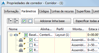

Com corredores longos ou redes de corredor longas, crie várias regiões para tarefas de modelagem. Normalmente, as regiões de corredor são utilizadas para marcar o uso de montagens diferentes com um limite de região ocorrendo onde o uso de uma montagem termina e a outra começa. No entanto, também é possível adicionar regiões sem alterar as montagens. O valor de regiões adicionais é o controle. Você pode utilizar a caixa de diálogo Propriedades do corredor para desativar a modelagem de regiões não necessárias para operações atuais, como mostrado na imagem 13. Isso aprimora a velocidade da reconstrução do corredor.
Figura 13: Desativar regiões do corredor e linhas base
