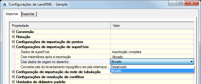

Utilize configurações para minimizar o tamanho do arquivo de superfície.
Dantes de importar dados LandXML para gerar uma superfície, comprove os parâmetros de LandXML para a importação de superfícies, como se amostra na figura 2.
Figura 2: Configurações de importação de superfície do LandXML
A opção para criar dados de origem (linhas obrigatórias e curvas de nível) no desenho adiciona polilinhas 3D. Ao desativar esta opção, é possível fazer com que o arquivo de superfície fique muito menor se os dados de origem incluírem muitas curvas de nível. Estes dados, muitas vezes, não são necessários para o projeto com superfície.
