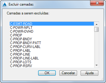

A partir de qualquer desenho, é possível excluir camadas que contenham objetos. Quando criar um arquivo de modelo padrão, é uma boa prática excluir as camadas que não pretende usar.
Para excluir as camadas indesejadas de um desenho ou de um arquivo de modelo
Figura 10: Selecionar camadas para excluir
Ao excluir camadas de um arquivo de modelo (DWT), verifique se estilos necessários/ativos ou configurações não fazem referência às camadas.
