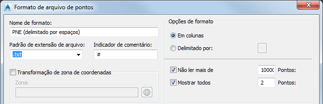

Assegure-se de que seu arquivo de pontos não contém mais pontos do que o necessário para sua superfície.
Um número excessivo de pontos pode significar uma área de cobertura que seja muito grande ou uma densidade de ponto que seja muito alta. Em qualquer caso, requer-se mais tempo de processamento quando a superfície é salva ou regenerada. Para evitar esta situação, filtre o arquivo de pontos na importação, limitando o número de pontos importados ou dando uma amostragem de uma fração dos pontos.
Para filtrar um arquivo de pontos na importação
Formatos de arquivo de pontos.
Propriedades.
Figura 1: Configurações para filtragem de arquivo de pontos
Este tipo de filtragem, com frequência, faz sentido ao utilizar dados LIDAR, que contêm pontos em uma malha densa.
