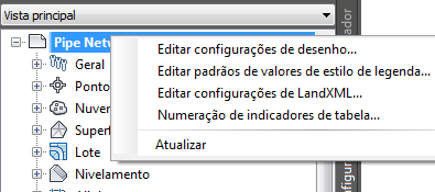

Renumeração do identificador da tabela
No AutoCAD Civil 3D, o controle do identificador da tabela é efetuado na guia Configurações do Toolspace. Na vista principal, clique com o botão direito no nome do desenho e selecione Numeração do identificador da tabela.

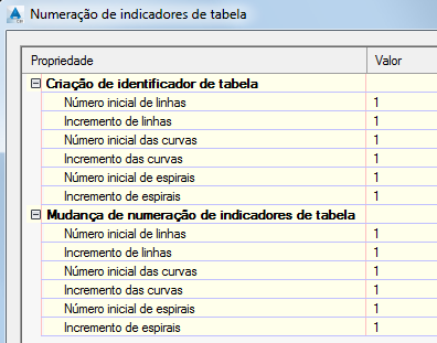

Figura 18: Opções de numeração do identificador da tabela
Na criação de identificadores, não são criadas cópias como padrão, mesmo se o número inicial de criação esteja configurado com um número duplicado. Você pode criar cópias com o comando de renumeração de identificadores.
Figura 19: Caixa de diálogo para controle do identificador da tabela
