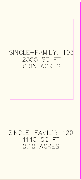

Se você criar um lote a partir de uma área fechada, como um polígono que está totalmente envolvido em um terreno, a área menor é subtraída da área total da maior do lote. Você terminará com dois lotes, com um sendo uma ilha de lote dentro dos outros, como mostrado na Imagem 1.
Figura 1: Lote incluso subtrai da área maior do lote
