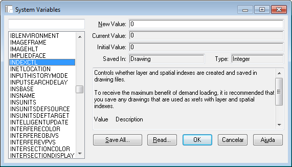

Para acessar as configurações de variáveis de sistema do AutoCAD, Insira SYSVDLG na linha de comando ou no espaço de trabalho do Civil 3D, clique em guia Expressa
painel Ferramentas
Variáveis de sistema. A caixa de diálogo a seguir é exibida como mostrado na imagem 14, fornecendo uma interface conveniente para revisar as descrições de variáveis do sistema e alterar suas configurações.
Figura 14: Configuração de variáveis de sistema
Se você tiver um grande grupo de trabalho, é possível criar um script para executar em cada computador e padronizar configurações do AutoCAD. Para fazer isso, configure as variáveis em um computador e, a seguir, clique em todas na caixa de diálogo Variáveis de sistema. As configurações são salvas em um arquivo SVF ou um arquivo SCR, cada um dos quais pode ser executada em outro computador para atualizar as configurações. Para obter mais informações, clique em Ajuda na caixa de diálogo Variáveis de sistema.

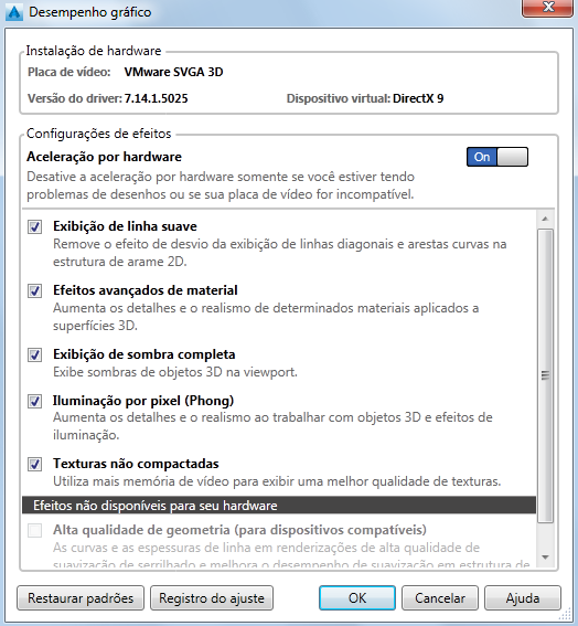

Configurações de desempenho de gráficos estão disponíveis quando você insere o comando GRAPHICSCONFIG. Fazendo isso exibe a caixa de diálogo Desempenho gráfico, como mostrado na imagem 15.
Figura 15: Configurações de desempenho de gráficos
Você também pode usar o comando -GRAPHICSCONFIG na linha de comando para acessar a mais opções. Para obter mais informações, consulte a Ajuda do AutoCAD.
