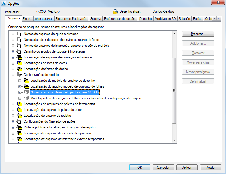

Para alterar o modelo padrão
  1. Insira Opções na linha de comando.
  2. Na caixa de diálogo Opções, na guia Arquivos, expanda Configurações de modelo.
  3. Altere o valor para o Nome de arquivo de modelo padrão para QNEW para o modelo que deseja utilizar.
Figura 1: Configurar o modelo padrão
