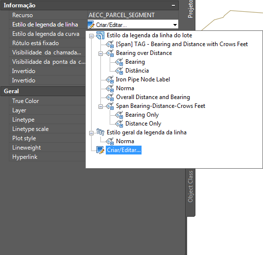

Escolha entre todas as legendas de segmento de lote existentes.
Os Estilos gerais de legenda da linha também estão disponíveis para a anotação de lotes.
Figura 13: Estilos de legenda de linha de lote disponíveis
O estilo geral de legenda de linha pode ser usado com lotes, bem como com alinhamentos e linhas do recurso, e pode ser selecionado no painel Adicionar legendas na guia Anotar.

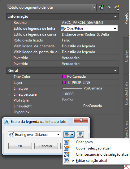

A paleta Propriedades também fornece acesso ao Compositor de estilo de legenda por meio da opção Editar estilo atual. Isto permite a edição ininterrupta de propriedades de estilo porque não será necessário navegar para a guia Configurações do Toolspace.
No menu suspenso de estilos na paleta Propriedades, selecione Criar/editar (conforme mostrado na imagem 13) para acessar a caixa de diálogo Estilo de objeto (Legenda de linha de lote), como mostrado na imagem 14.
Figura 14: Opções de estilos de legenda de linha de lote
