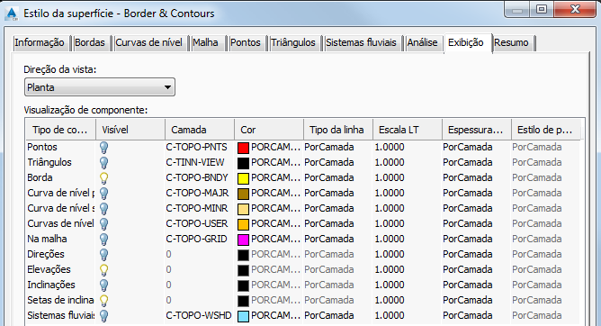

Na caixa de diálogo Estilo de superfície - Curvas de nível de terreno existente, os componentes Borda, Curvas de nível principal e Curvas de nível secundária são definidas como visíveis. Estes componentes determinam como a superfície aparece no desenho. Com estes componentes ativados, a superfície é exibido como mostrado na imagem 6.

O seguinte exercício demonstra como alterar o estilo Curvas de nível de terreno existente, de modo que ela reflita o estilo Declividade final. Editar o estilo de curva de nível irá demonstrar como experimentar estilos para atender às suas necessidades.
Para alterar o estilo Curvas de nível de terreno existente
Figura 7: Ative os componentes de inclinação e elevação
Agora o desenho exibe as bordas, diferenças de elevação indicadas por cor, e setas de direção de inclinação e aparece como mostrado na imagem 8. As linhas de curva de nível já não são visíveis. Estas alterações agora refletem os componentes que estão habilitados para o estilo de superfície fornecido Declividade final.
