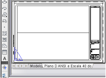

Ao nomear os layouts que você usa em uma vista de planta de produção de modelos, você pode achar útil adicionar o fator de escala que foi usado nas viewports para o nome do layout. A ilustração a seguir mostra um exemplo de um nome de layout que inclui o fator de escala empregado na viewport — ANSI D de plano e perfil 40 escala.
Figura 18: Nome de layout que inclui o fator de escala
