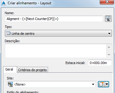

Quando você criar um alinhamento com as caixas de diálogo Criar alinhamento - Layout ou Criar alinhamento - pela polilinha, o padrão será criar o alinhamento com nenhum terreno especificado <Nenhum>, conforme mostrado na imagem 2.
Figura 2: Posicionar alinhamento no terreno <Nenhum>
Esta configuração é recomendada para que seus alinhamentos não interajam com lotes quando estes estiverem sendo criados. Se posteriormente você desejar que eles interajam com lotes, linhas do recurso ou outros alinhamentos, você poderá mover ou copiar o alinhamento para um terreno.
