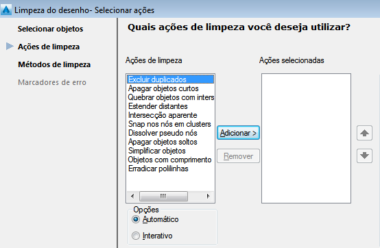

Limpeza de Map 3D
Um poderoso utilitário desenvolvido para o AutoCAD Map 3D também está incluído no AutoCAD Civil 3D. Permite excluir objetos duplicados, polilinhas erradicadas e faz muitas outras ações de limpeza. Você pode definir vários parâmetros para controlar cada ação. Acesse as ferramentas de limpeza com uma das duas maneiras:
A caixa de diálogo Limpeza de desenho abre, como mostrado na Figura 17.
Figura 17: Ações de limpeza de desenhos do Map 3D
Nota:
Enquanto for possível executar várias ações juntas, é recomendado que faça uma de cada vez, para uma melhor monitoramento e controle.
