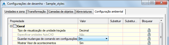

  1. Na guia Configurações do Toolspace, clique com o botão direito do mouse no nome do desenho. Clique em Editar configurações do desenho.
  2. Clique na guia Configurações do ambiente e expanda a propriedade Geral. Defina o comando Salvar as alterações de comando para propriedade Configurações como Sim como mostrado na figura 11.
    Figura 11: Usar configurações de comando para definir estilos padrão

  1. Na guia Configurações do Toolspace, clique com o botão direito do mouse em qualquer coleção de objeto. Clique em Editar configurações de recurso.
  2. Clique na guia Configurações do ambiente e expanda a propriedade Geral. Defina o comando Salvar as alterações de comando para propriedade de configurações como Sim.

  1. Na guia Configurações do Toolspace, clique com o botão direito do mouse em um item específico em um coleção de comandos de objeto. Clique em Editar configurações de comando.
