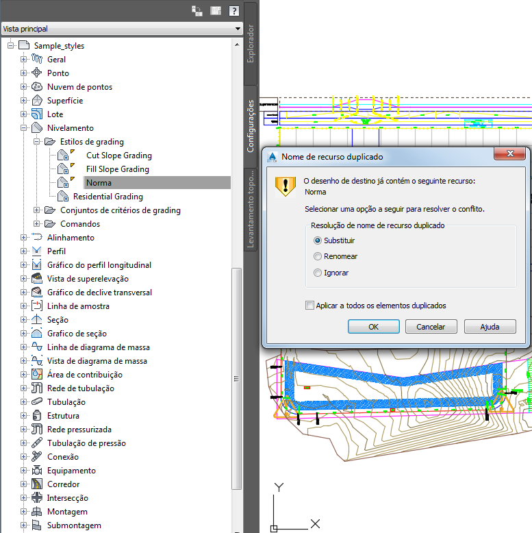

Há diversas formas para duplicar ou copiar estilos entre desenhos e modelos. Esta prática economiza o tempo que levaria para recriar estilos.
Você pode usar o método de arrastar e soltar para transferir estilos de um desenho aberto ou modelo para outro.
Para copiar um estilo
No exemplo mostrado na Figura 9, o estilo de nivelamento padrão foi selecionado na Sample_styles.dwg, e arrastado e solto no nome Breaklines.dwg.
Se o estilo copiado transfere com êxito, ele aparece quando você expande a coleção de estilos do desenho. Nenhuma caixa de diálogo ou o prompt é exibido.
Figura 9: Utilize o método de arrastar e soltar para transferir estilos
