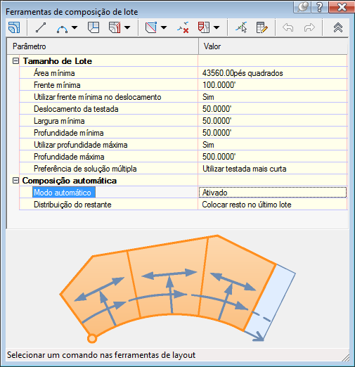

Modo automático
Utilize a opção Modo automático das ferramentas de layout de lote, conforme mostrado na imagem 3, para efetuar o layout rapidamente de vários novos lotes. O modo automático funciona melhor com área e regiões simétricas com formatos uniformes. Para área com formatos irregulares ou cantos internos apertados, utilize o modo do layout manual.
Figura 3.: Configurar para Modo automático
Quando o Modo automático estiver ativado, depois que você especificar os pontos inicial e final da testada, os gráficos de visualização exibirão os novos lotes propostos, baseados nos critérios especificados. Se você aceitar a solução proposta, como no exemplo na imagem 4, os lotes serão criados simultaneamente.
