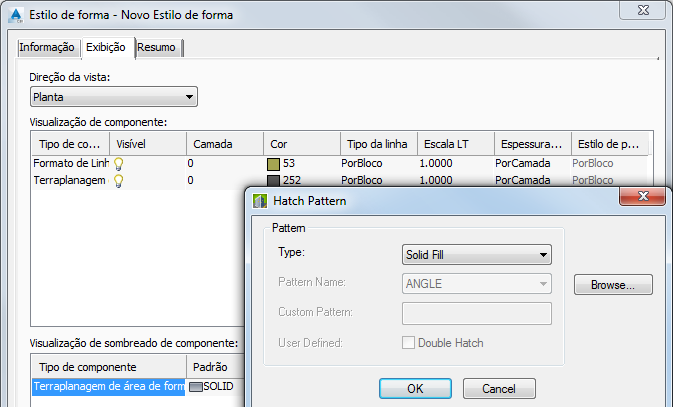

Quando o projeto de corredores, é possível criar submontagens mais eficientes, assegurando que a forma de estilo para cada uma é definida sem aterro, ou pelo menos com um aterro sólido ao invés de padrões de hachura. A Figura 2 mostra a caixa de diálogo Estilo de forma, onde é possível definir um estilo de forma da submontagem.
Figura 2: Editar um estilo de forma da submontagem

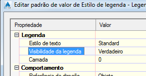

Para desativar todas legendas de recurso:
  1. Clique com o botão direito do mouse no nó do recurso em Toolspace na guia Configurações.
  2. Clique em Editar padrões de estilo de legenda.
  3. Na caixa de diálogo Editar estilo de legenda padrão, defina a visibilidade da legenda para Falso, como mostrado na imagem 3.
Figura 3: Desativar a visibilidade da legenda de recurso

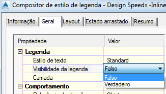

Se você deseja criar uma legenda do projeto que tenha somente os dados essenciais e podem ser desenhados rapidamente, simplificar todos os textos e elementos gráficos, incluindo o uso de rotação, bordos e planejar sua legibilidade. Outra tática é útil para deixar um estilo no local, mas temporariamente editar o estilo com o Compositor de Estilo de Legenda para desativar a visibilidade da legenda, como mostrado na imagem 4.
Figura 4: Desativar a visibilidade da legenda

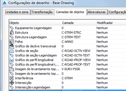

Para acelerar o processamento, congelar ou desativar as camadas do desenho que contém objetos. Por padrão, objetos de projeto e suas legendas são divididos em diferentes camadas. Por exemplo, como mostrado na Figura 5, alinhamentos, perfis, projeto de estradas e outros objetos são distribuídos em muitas camadas, começando com C-ROAD. Se você consolidar o projeto de objetos da estrada em menos camadas, é mais fácil para ativar ou desativar.
Figura 5: Camadas C-ROAD
