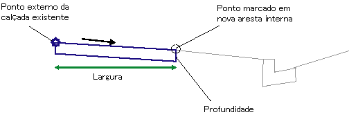

No modo do layout, esta submontagem começa no ponto anexado e desenha uma única forma com cotas especificadas, como largura, inclinação e profundidade.

P1
Sidewalk_In
Margem interna da calçada na declividade final
P2
Sidewalk_Out
Margem externa da calçada na declividade final
L1
Calçada superior
L2
Referência
S1
Calçada
Área de concreto da calçada
Diagrama de codificação
