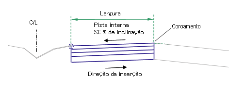

Anexação
O ponto de anexação está na margem interna da pista na superfície de declividade final. Este componente pode ser anexado à esquerda ou à direita.

Comportamento
A inclinação da superelevação da pista interna é obtida com as especificações da superelevação para o alinhamento da linha base. Se inserir para a esquerda, a inclinação de pista externa direita é obtida e invertida; se Inserir à direita, a inclinação de pista externa esquerda é obtida e invertida. Começando no ponto de anexação, uma superfície de declividade final e um subnivelamento paralelo são inseridas usando largura, profundidade e a inclinação de superelevação especificadas. Os vínculos verticais fecham a forma em qualquer extremidade da pista.
Se um nome de alinhamento horizontal de deslocamento for atribuído para a largura durante a modelagem de corredores, a largura da pista irá variar para coincidir com o deslocamento do alinhamento.

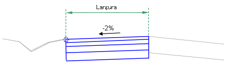

Operação do modo de layout
No modo de layout, esta submontagem exibe o acabamento, base e vínculos de sub-base para a largura determinada e profundidades em uma inclinação de -2%.
