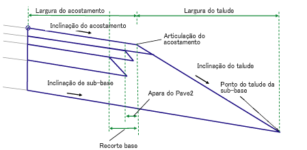

Essa submontagem insere um ressalto pavimentado com todas as camadas, incluindo a sub-base estendida a um ponto de talude. Opcionalmente, é possível reduzir a profundidade de várias subcamadas para entrelaçar o material de sub-base em torno de algumas camadas do material selecionado.
O ponto de anexação é a margem interna do acostamento pavimentado, que é localizado normalmente no lado externo da margem da pista de rolamento.
Nota: todas as cotas estão expressas em metros ou pés, a não ser que indicadas de outra forma. Todas as inclinações estão em forma de trecho sobre elevação (por exemplo, 4 : 1), a não ser que sejam indicadas como um percentual de inclinação, por meio de um sinal “%”.

A declividade final do acostamento é inserida para a largura do acostamento determinada e para a inclinação de acostamento padrão para fora do ponto de anexação. O vínculo de sub-base é inserido a partir do ponto de anexação, com início na profundidade de sub-base abaixo da declividade final.
O vínculo do talude do acostamento pode ser inserido tanto com uma inclinação fixa (Manter inclinação do talude = verdadeiro), quanto com uma largura fixa (Manter inclinação do talude = Falso). Se uma inclinação fixa for utilizada, o vínculo do talude será estendido a partir da borda externa do acostamento até que ele cruze com o vínculo de sub-base. Caso contrário, a camada da sub-base será estendida para a largura do talude além da margem externa do acostamento, e o vínculo do talude será conectado com o final da sub-base.

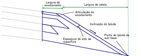

Se o material do solo é definido como um valor “positivo”, uma nova camada do material é introduzida à espessura especificada direita abaixo do vínculo do talude. A espessura é medida perpendicularmente ao vínculo do talude do acostamento. Esta camada se estende da camada superior do acostamento para o vínculo do talude de subdeclividade na parte inferior. Devido a essa nova provisão de camada de recursos, a largura da camada superior do acostamento será ajustada, conforme mostrado na ilustração a seguir.
Os vínculos da superfície Pave 1, Pave 2 e Base são inseridos paralelamente à declividade final nas profundidades determinadas até que eles cruzem com o vínculo do talude do acostamento.
Se os valores de recorte acima forem definidos por um valor positivo, então a parte superior do respectivo material será encurtada de acordo com esse valor e o vínculo inferior será gerado com o a inclinação lateral do material igual à inclinação do talude.

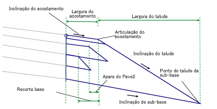

Além disso, se a “folga entre Pave1/Pave2 e/ou Pave2/base” é definida com um valor positivo – as camadas serão separadas por folga, como mostrado na ilustração abaixo.

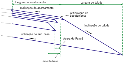

Se as folgas entre Pave1/Pave2 e Pave2/base estiverem definidas como zero, então a submontagem será desenhada como mostrado abaixo.
Se as subcamadas são definidas com valores de corte zero, então esta submontagem será similar a submontagem ShoulderExtendAll com opcional revestimento de solo opcional.
