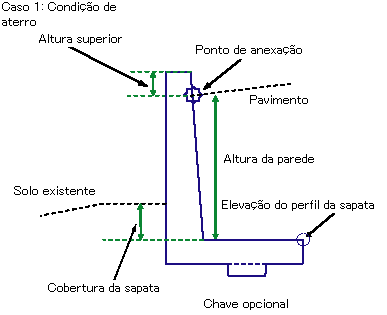

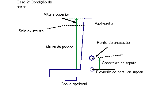

Essa submontagem pode ser inserida à esquerda ou à direita. O ponto de anexação é diferente para a condição de aterro ou corte. No aterro, presume-se que o ponto de anexação esteja onde o declividade final faz a intersecção com a face interna da parede, abaixo do topo da parede, a uma distância igual ao parâmetro Altura do topo. No corte, presume-se que o ponto de anexação esteja onde a declividade efetua a intersecção com a face interna, acima do topo da sapata, a uma distância igual ao parâmetro Cobertura da sapata. A altura da parede é determinada a partir da entrada da altura da parede ou do perfil. Em aterro, a face da parede inclinada aponta em direção ao centro da rodovia. Em corte inclinado, a face do muro está inclinada para fora da rodovia, em direção à terra retida. Se a opção Chave está definida como Não, a base da sapata será um vínculo único horizontal. Se a opção Chave for utilizada, os vínculos definem a chave opcional inserida.
Operação do modo de layout
No modo do layout, a submontagem desenha a forma da parede de retenção conforme especificado pelo os valores de parâmetros de entrada, presumindo que a submontagem esteja em uma condição de aterro.

Condição de aterro
Condição de corte
