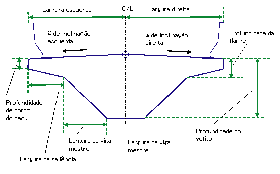

O ponto de anexação na linha de centro do deck de ponte para declividade de conclusão. A seção da ponte é construída no lado esquerdo e no lado direito.

Largura à esquerda
Largura do lado esquerdo do deck da ponte
Numérico, positivo
5,34 m
17,8 pés
Largura à direita
Largura do lado direito do deck da ponte
Numérico, positivo
5,34 m
17,8 pés

Profundidade do sofito
Distância vertical da borda de deck da ponte para o sofito
Numérico, positivo
2,0 m
6,67 pés
Profundidade da borda
A espessura do deck da ponte na borda
Numérico, positivo
0,150 m
0,5 pés
Profundidade da flange
Distância vertical da borda de deck da ponte para a raiz do flange
Numérico, positivo
0,300 m
1,0 pés
Largura de saliência
Largura da saliência
Numérico, positivo
1,2 m
4,0 pés
Largura da viga mestra
Numérico, positivo
2,0 m
6,67 pés

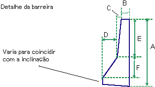

Incluir barreiras
Omitir barreiras
Inclui ou omite barreiras para cada lado do deck da ponte.
Incluir/Omitir
Incluir
Barreira A (milímetros ou polegadas)
Altura da barreira no centro do canteiro central
Numérico, positivo
810 mm
32 pol
Barreira B (milímetros ou polegadas)
Como mostrado no diagrama
Numérico, positivo
131 mm
4,5 pol
Barreira C (milímetros ou polegadas)
Numérico, positivo
59 mm
2 pol
Barreira D (milímetros ou polegadas)
Numérico, positivo
125 mm
5 pol
Barreira E (milímetros ou polegadas)
Numérico, positivo
557 mm
22 pol
Barreira F (milímetros ou polegadas)
Numérico, positivo
178 mm
7 pol

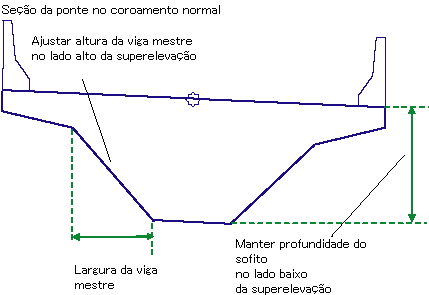

A submontagem constrói os vínculos para o deck da ponte e para a subestrutura com base nos valores dos parâmetro de entrada fornecidos. Em superelevação, nem toda a estrutura é rotacionada. Ä profundidade do sofito é mantida para o valor da parte superior da borda do deck no lado baixo da ponte, e a altura da viga mestra é ajustado no lado alto para a raiz do deck.
Se Incluir barreiras é verdadeiro, seções de barreira Nova Jersey são adicionadas à esquerda e direita da borda-do-deck. As inclinações das partes inferiores da barreira se ajustam para coincidir com as inclinações do deck.
