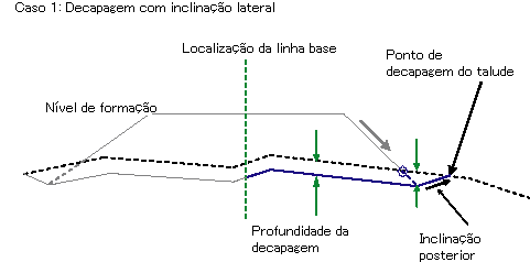

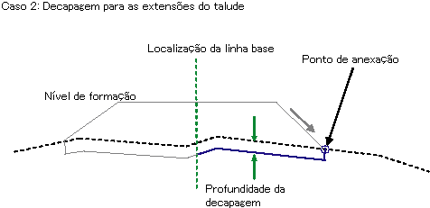

Essa submontagem insere vínculos paralelos que definem a parte inferior da camada de decapagem, abaixo de uma superfície específica. Se a opção Estender decapagem para o de chão existente, com uma inclinação posterior está definida como Não, então a decapagem começa no ponto de anexação diretamente na superfície especificada, com um vínculo vertical com valor de profundidade especificado em parâmetros de entrada. Da parte inferior deste vínculo vertical, uma série de vínculos paralelos à superfície especificada são inseridos para dentro, até a localização da linha base da montagem. Se a opção Estender decapagem para o plano de chão existente é definida como Sim, então, no ponto de anexação, um vínculo é inserido com a inclinação posterior especificada, até que a diferença de elevação entre a parte inferior do novo vínculo e o solo existente seja igual à "profundidade da decapagem". A partir desse ponto, uma série de vínculos paralelos à superfície especificada são inseridos para dentro, até a localização da linha base da montagem. Além disso, outro vínculo na direção para fora é adicionado ao talude para plano de chão existente.
Operação do modo de layout
No modo de layout, esta submontagem insere uma linha horizontal abaixo do ponto de anexação, em direção à localização da linha base. Este vínculo é inserido a partir do ponto de anexação a uma profundidade igual à da decapagem.
Se a opção para estender o vínculo de decapagem até a superfície é selecionado, um vínculo de inclinação posterior com um valor de inclinação especificado para a profundidade de decapagem é inserido primeiro e, em seguida, o vínculo horizontal é adicionado, como explicado anteriormente. Além disso, um vínculo de inclinação posterior é adicionado para fora, da parte inferior externa do vínculo de decapagem, com uma determinada inclinação posterior, e para a elevação igual à submontagem ponto de anexação.

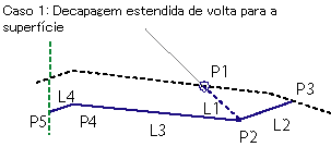

P3 Daylight_Strip (somente para Caso 1) Ponto de talude do vínculo da inclinação posterior de decapagem
L1 Foreslope_Stripping (somente para Caso 1) Decapagem vínculo de inclinação posterior definindo aterro
L2, L3, L4... Ln Decapagem Vínculos de decapagem
Diagrama de codificação
