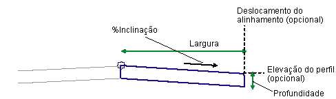

Operação do modo de layout
No modo de layout, esta submontagem desenha a faixa utilizando os parâmetros de entrada.

S1
Pave1
Diagrama de codificação
