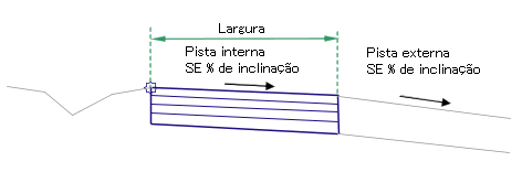

A inclinação da superelevação da pista interna é obtida com as especificações da superelevação para o alinhamento da linha base. Começando no ponto de anexação, uma superfície de declividade final e uma subdeclividade paralela são inseridas usando a largura e profundidade especificadas, e a inclinação de superelevação. Os vínculos verticais fecham a forma em qualquer extremidade da pista.
Se um nome de alinhamento horizontal de deslocamento for atribuído para a largura durante a modelagem de corredores, a largura da pista irá variar para coincidir com o deslocamento do alinhamento.
Operação do modo de layout
No modo de layout, esta submontagem Exibe a faixa vínculos utilizando a determinada largura e profundidade em uma inclinação de -2%.

Diagrama de codificação
