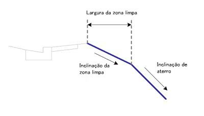

A sapata é opcional nas condições de aterro. Se nenhuma sapata é incluída, uma zona de inclinação limpa é adicionada e, a seguir, uma inclinação de aterro de talude é adicionada.

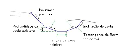

| Inclinação lateral | A inclinação para o vínculo de inclinação lateral da bacia coletora | Numérico, positivo | 3 (: 1) |
| Largura da inclinação lateral | A largura da inclinação lateral | Numérico, positivo |
1,2 m 4,0 pés |
| Profundidade da bacia coletora | A profundidade da parte inferior da bacia coletora, desde a parte inferior do vínculo da inclinação lateral | Numérico, positivo | 0,0 |
| Inclinação da bacia coletora | A inclinação dos lados da bacia coletora | Numérico, positivo | 4 (:1) |
| Largura da bacia coletora | Largura da bacia coletora | Numérico, positivo |
1,8 m 6,0 pés |
| Largura da sapata | Largura de Berm utilizada em condições de aterro | Numérico, positivo |
1,8 m 6,0 pés |
| Inclinação do corte | A inclinação do vínculo do talude em condições de corte | Numérico, positivo | 3 (: 1) |
| Largura da zona limpa | Largura da zona limpa antes do vínculo de aterro ser adicionado | Numérico, positivo |
6 m 20 pés |
| Inclinação da zona limpa | Inclinação para a zona claro | Numérico, positivo | 6 (:1) |

Esse submontagem constrói os vínculos para a inclinação lateral da bacia coletora e a bacia coletora para o ponto de teste da mesma. Se um perfil é determinado, a largura da inclinação lateral varia para manter o perfil da bacia. Se o ponto de teste da bacia coletora está em corte, a intercessão do talude é calculada na superfície alvo na inclinação de corte especificada.

Se estiver em aterro e a Sapata estiver definida para Omitir, um vínculo é adicionado do ponto de anexação na Inclinação da zona limpa até que a largura seja atendida. A seguir, um vínculo de talude é adicionado à superfície alvo na inclinação de aterro especificada. Se o vínculo de zona limpa intercede o solo existente, ele irá parar neste ponto de intersecção.
