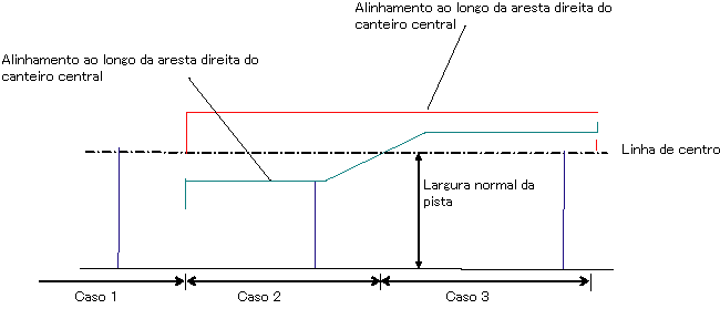

Essa submontagem insere uma ou mais pistas de rolamento para fora de um grau constante de um alinhamento que define a borda de um canteiro central com conicidade para permitir pistas com curvas à esquerda.

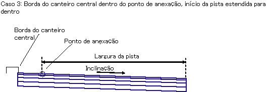

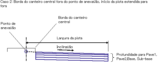

O alinhamento que define a margem do canteiro central pode às vezes estar presente (caso 1), fora da linha de centro da estrada (caso 2), ou dentro da linha de centro (caso 3 ). Para usar essa submontagem, é necessário ter os alinhamentos separados definindo as bordas esquerda e direita do canteiro central. Pode ser necessário definir regiões de modelo de corredor separadas para cada canteiro central individual.
O ponto de anexação está na localização onde o interior da margem da pista de rolamento estaria se não houvesse um canteiro central. Localiza-se, normalmente, na linha base da montagem, mas pode estar em qualquer ponto do marcador na montagem.

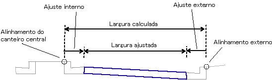

Ajuste interno |
Utilizado se o alinhamento da margem do canteiro central estiver em um deslocamento fixo da margem da pista de rolamento real (por exemplo, na traseira do meio-fio). Ajusta a largura da pista calculada para levar em conta o deslocamento (consulte o diagrama). |
Numérico, positivo |
0,0 |
Ajuste externo |
Utilizado se o alinhamento da largura da pista externa estiver em um deslocamento fixo desde a margem da pista de rolamento real (por exemplo, na traseira do meio-fio). Ajusta a largura da pista calculada para levar em conta o deslocamento (consulte o diagrama). |

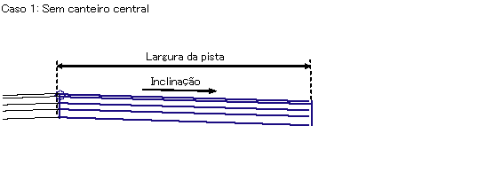

Parte externa da margem da pista de rolamento: a largura externa da margem da pista de rolamento pode ser definida por uma largura numérica fixa ou um alinhamento que pode ser usado para substituir a largura. A elevação é determinada ao aplicar a inclinação especificada para a largura da pista, a não ser que um perfil de elevação externa seja fornecido. Neste caso, a elevação da margem externa será vinculada ao perfil e a inclinação será ajustada.
A localização da parte interna da margem da pista de rolamento é calculada com base em três casos, como mostrado no diagrama anterior. Se nenhum alinhamento de margem do canteiro central for fornecido, ou o que tiver sido fornecido não for localizado em uma estaca, a margem interna será mantida no ponto de anexação (Caso 1). Se o alinhamento de uma margem do canteiro central é fornecido, e esse alinhamento está fora do ponto de anexação da pista, a borda interna é deslocada para fora do ponto de anexação na inclinação da pista (caso 2). Se o alinhamento da margem do canteiro central está dentro do ponto de anexação da pista, a borda interna é deslocada para dentro do ponto de anexação na inclinação da pista (caso 3).
Ajustes internos e externos: os parâmetros de ajustes internos e externos são fornecidos no caso do alinhamento usado para a margem do canteiro central ou margem da pista ser um deslocamento fixo real da margem da pista de rolamento. Por exemplo, o alinhamento que estiver sendo usado para a margem do canteiro central pode estar na parte posterior do meio fio em vez de na margem do pavimento. Nesse caso, o parâmetro de ajustes internos deve ser definido como a largura do meio-fio.

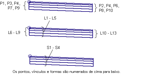

A tabela a seguir lista o ponto, o vínculo, e os códigos da forma para esta submontagem que tenha códigos atribuídos à ela. Ponto, vínculo ou códigos da forma para esta submontagem que não possuam códigos atribuídos não estarão incluídos nesta tabela.
Ponto, vínculo ou forma |
Código |
Descrição |
P1, P2 |
ETW |
Margens da pista na declividade final |
P3, P4 |
ETW_Pave1 |
Margens da pista na camada Pave1 |
P5, P6 |
ETW_Pave2 |
Margens da pista na camada Pave2 |
P7, P8 |
ETW_Base |
Margens da pista na camada base |
P9, P10 |
ETW _Sub |
Margens da pista na camada sub-base |
L1 |
Topo, Pavimento |
Superfície com declividade final |
L2 |
Pave1 |
Superfície Pave1 |
L3 |
Pave2 |
Superfície Pave2 |
L4 |
Base |
Superfície base |
L5 |
Sub-base, referência |
Superfície de sub-base |
S1 |
Pave1 |
Área entre a declividade final e Pave1 |
S2 |
Pave2 |
Área entre Pave1 e Pave2 |
S3 |
Base |
Área entre Pave2 e Base |
S4 |
Sub-base |
Área entre Base e Sub-base |
