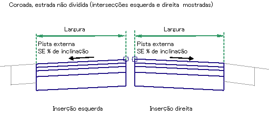

LaneOutsideSuperWithWidening
Essa submontagem insere uma pista de rolamento, aplicando o valor da inclinação da superelevação da pista externa e alarga o pavimento nas regiões superelevadas.
Pode ser utilizada para a maioria das estadas não divididas ou estradas divididas sem uma quebra de inclinação da pista em qualquer dos lados. Também pode ser utilizada para pistas externas divididas de rodovias coroadas divididas ou rodovias interrompidas. A estrutura do pavimento segue as normas descritas em “Estrutura do pavimento nas seções pavimentadas” na Ajuda do AutoCAD Civil 3D. A única diferença entre esta submontagem e a submontagem LaneOutsideSuper, é que esta submontagem também alarga a largura do pavimento nas regiões superelevadas do corredor.

A superelevação da pista externa é obtida a partir de especificações de superelevação para a linha base do alinhamento. Começando no ponto de anexação, uma superfície de declividade final e uma subdeclividade paralela são inseridas usando a largura e profundidade especificadas, e a inclinação de superelevação. Os vínculos verticais fecham a forma em qualquer extremidade da pista.

O Delta W é o único parâmetro (observe que ele não é um parâmetro de entrada) que mostrado no diagrama a seguir.
O diagrama precedente não é preciso, mas indicativo. A linha preta representa a linha de centro e as linhas azuis na esquerda e direita indicam as margens de diferentes pistas no lado direito e esquerdo (após o projeto). As linha coloridas (cinza) no diagrama indicam as arestas direita e esquerda originais. O desvio das margens designadas é devido a provisão para alargamento extra.

Diagrama de codificação
