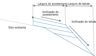

ShoulderWidening
Essa submontagem insere um ressalto para situações de ampliação que aparam as camadas de base e de sub-base com base na localização da superfície de terreno existente.
Anexação
O ponto de anexo é a margem interior do acostamento na superfície de declividade final.

Comportamento
Quando inserida, esta submontagem verifica a presença de da superfície de terreno existente de destino. Se esta superfície existe, então as superfícies de base e sub-base serão aparadas para o plano de terreno existente.
Se a superfície não existir, então este acostamento se comporta como a submontagem ShoulderExtendAll.

Diagrama de codificação
