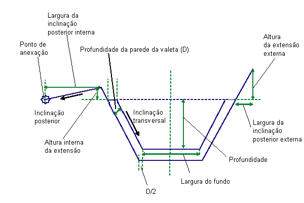

SideDitch
A submontagem é utilizada para criar uma estrutura de valeta com inclinação posterior e inclinação lateral opcionais.
Anexação
O ponto de anexação é o ponto mais profundo nos vínculos de nivelamento que precedem a estrutura de valeta. Se os vínculos de nivelamento são omitidos, então o ponto de anexação é o ponto mais profundo na parede interna da estrutura de valeta (mostrado no círculo azul).

A submontagem cria a forma para uma estrutura de valeta, como mostrado na ilustração acima.

No modo de layout, esta submontagem é criada para fora, começando no ponto de anexação, como definido usando os parâmetros de entrada.
