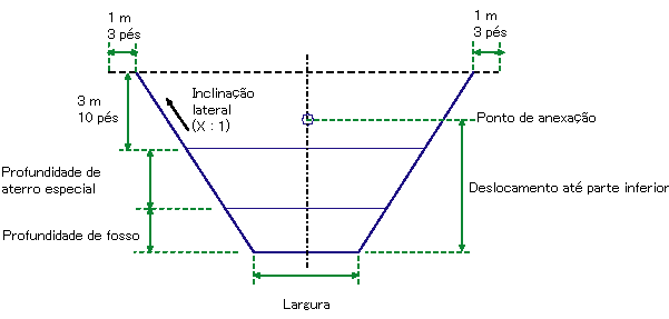

Essa submontagem cria uma vala com fundo plano e inclinações transversais iguais e até três camadas de material de aterro.
Anexação
O ponto de anexo é o deslocamento para distância inferior acima do ponto central da base da vala.

Comportamento
A elevação da base da vala é calculada como a elevação de rampa vertical menos o deslocamento para Valor inferior. O vínculo da vala horizontal é colocado simetricamente sobre o ponto de anexação de deslocamento na elevação e o plano, e as inclinações transversais são estendidas para cima da superfície existente. O vínculo horizontal do fosso é colocado na profundidade especificada acima da vala inferior. O vínculo horizontal especial de aterro é colocado na profundidade especificada acima do vínculo do fosso.

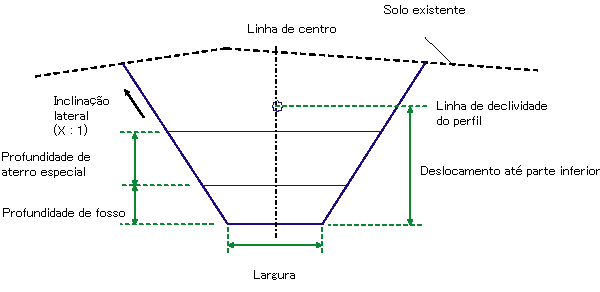

Operação do modo de layout
No modo do layout, a vala e superfície existentes são desenhados como mostrado abaixo.
