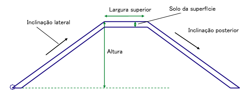

Essa submontagem insere uma barreira de ruído com a opção de especificar um material de camada superficial de solo.
O ponto de fixação se encontra na borda interna da barreira, que normalmente se localiza fora da margem da pista de rolamento ou acostamento ou qualquer outro elemento rodoviário.
Nota: todas as cotas estão expressas em metros ou pés, a não ser que indicadas de outra forma. Todas as inclinações estão em forma de trecho sobre elevação (por exemplo, 4 : 1), a não ser que sejam indicadas como um percentual de inclinação, por meio de um sinal “%”.
| Parâmetro | Descrição | Tipo | Padrão |
| Lado |
Especifica para inserir a submontagem no lado direito ou no lado esquerdo do ponto de anexação. |
Esquerda/Direita | Direita |
| Largura superior | Largura da parte mais alta da barreira. | Numérico, positivo |
1,0 m 3,0 pés |
| Inclinação lateral | Inclinação padrão do vínculo de inclinação lateral da barreira. | Numérico | 1:1.5 |
| Inclinação posterior | Inclinação padrão do vínculo de inclinação posterior da barreira. | Numérico | 1:1.5 |
| Altura | Especifica a altura da barreira medida desde a elevação do ponto de fixação. | Numérico, positivo |
3,00 m 9,00 pés |
| Espessura do solo da superfície | Especifica a profundidade do revestimento do material ao longo do vínculo do talude. Se um valor de zero for inserido, nenhum material de revestimento será adicionado. | Numérico, positivo | 0,0 |
| Código de forma do solo da superfície | Especifica o código de forma do material do solo da superfície | Sequência | Solo da superfície |

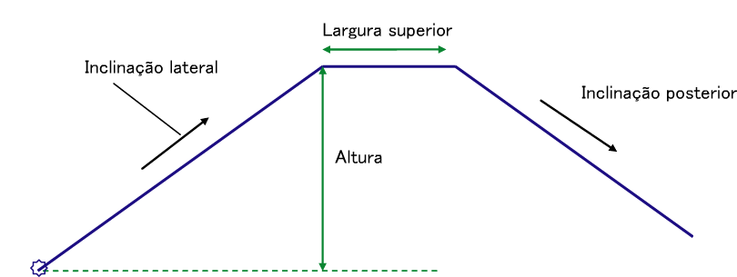

Essa barreira de ruído é introduzida no ponto de fixação com a inclinação lateral e posterior, conforme especificado pelo usuário. Se a largura superior é definida como valor zero, o resultado é uma barreira de ruído em forma triangular. Depois, se uma camada de solo superficial for selecionada para esta submontagem – então uma camada de material é introduzida conforme ilustrado abaixo. (Nota: um vínculo horizontal no ponto de anexação é introduzido de forma que a espessura do material seja igual ao valor especificado).

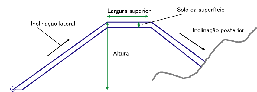

Se a inclinação posterior estiver vinculada a uma superfície, então a altura lateral é ajustada para talude até a superfície conforme mostrado abaixo.
Se a inclinação não estiver vinculada a nenhuma superfície, então a altura lateral é definida com altura especificada. Além disso, se a superfície nesse ponto for mais alta que a parte superior da barreira novamente o vínculo da inclinação posterior é desenhado para baixo com parâmetros de inclinação e altura especificados.
