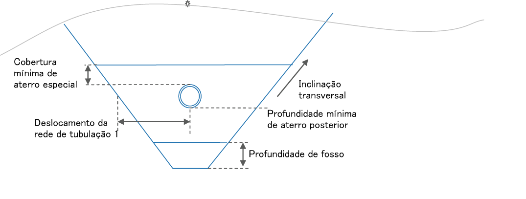

Caso 1: rede de tubulação única selecionada
Se somente de Rede de tubulação 1 é selecionada, a submontagem irá pesquisar 3 pés (1 m) a partir da linha base de controle para a esquerda e para a direita, para localizar a linha de centro da tubulação na estaca de amostra. Aplicar o valor do deslocamento da Rede de tubulação 1 aos dois lados, para determinar a largura da vala, ou a largura mínima, o que for maior. O valor de deslocamento é aplicado a partir da parede externa da tubulação, como mostrado na ilustração. A parte inferior da vala é determinada pelo diâmetro de tubulação externo, mais a Profundidade mínima de aterro especial, mais a Profundidade do fosso.

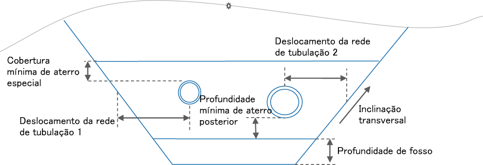

Caso 2: duas redes de tubulação selecionadas
Quando duas redes de tubulação são selecionadas, a Rede de tubulação 1 será considerada no lado esquerdo da linha base. Rede de tubulação 2 será considerada no lado direito do alinhamento. A profundidade do material da Profundidade mínima de aterro especial é determinada usando o maior dos dois diâmetros externos da tubulação, mais a profundidade da Cobertura mínima de aterro especial. A parte inferior da profundidade da vala é determinada pelo menor dos dois diâmetros externos da tubulação, mais a Profundidade mínima de aterro especial, mais a Profundidade do fosso.
No modo de layout, essa submontagem cria uma vala como exibido na ilustração anterior.
