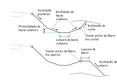

Essa submontagem insere vínculos para criar uma bacia coletora e um inclinação de talude cortado para uma condição de corte ou uma bacia coletora, berma e inclinação de aterro para uma condição de aterro.
O vínculo final do talude pode ser omitido nos casos nos quais o modelo do corredor precisa ser deixado em um estado de incompleto. Por exemplo, isso pode ser feito de maneira que as superfícies do nivelamento nas propriedades adjacentes possam ser vinculadas ao ponto de articulação na rodovia incompleta.
Você também pode especificar materiais revestidos opcionais para talude e outros vínculos (todos os vínculos, vínculos de talude, somente vínculos de aterro e nenhum).
O ponto de anexação está na margem interna da inclinação lateral da bacia coletora. Este componente pode ser anexado à esquerda ou à direita.
Nota: todas as cotas estão expressas em metros ou pés, a não ser que indicadas de outra forma. Todas as inclinações estão em forma de trecho sobre elevação (por exemplo, 4 : 1), a não ser que sejam indicadas como um percentual de inclinação, por meio de um sinal “%”.

A submontagem cria os vínculos para a inclinação lateral da bacia coletora e a bacia coletora para fora do ponto de teste da bacia coletora. Se um perfil for determinado, a largura da inclinação lateral varia para manter o perfil da bacia coletora, enquanto a profundidade da bacia coletora é mantida constante. Se o ponto de teste da bacia coletora estiver em corte, a interceptação do talude é calculada na superfície alvo na determinada inclinação do corte. Se estiver em aterro, o vínculo do topo do berm é adicionado e a interceptação do talude é calculada na superfície alvo na determinada inclinação do aterro. O vínculo de talude não é inserido se Omitir vínculo de talude for definido como Verdadeiro. Se o vínculo de topo da sapata efetuar a intersecção com a superfície alvo, a seção será concluída na intersecção.
Como com outras submontagens de talude, esta submontagem opcionalmente permite que você adicione um material revestido. Você pode especificar três faixas de inclinação. O tipo de material 1 é aplicado se a inclinação dos vínculos for de até o valor da inclinação especificado. A partir de inclinação 1 para inclinação 2, o segundo tipo de material é aplicado. De forma similar, se as inclinações de vínculos abrangerem os valores das inclinações 2 e 3, então o material 3 é aplicado. Se as inclinações de vínculos são mais planas do que a inclinação limite 3, então nenhum material é aplicado.
Se um material revestido é adicionado à submontagem, os vínculos paralelos são adicionados aos vínculos de talude com a espessura especificada. Este parâmetro de espessura (por exemplo, Material 1 Espessura) é medido perpendicularmente ao vínculo. Vínculos de nível inferior são codificados com Referência e vínculos de talude são codificados com Topo. Formas delimitadas por estes materiais são codificadas com o nome do material.
No AutoCAD Civil 3D 2010 e versões anteriores, o parâmetro Espessura de material era medido verticalmente. No AutoCAD Civil 3D 2011 e versões anteriores, este parâmetro é medido perpendicularmente para o vínculo. Portanto, se você abrir um desenho que contenha estas submontagens que foi criado no AutoCAD Civil 3D 2010 ou anterior no AutoCAD Civil 3D 2011 ou posterior, e, em seguida, recria os corredores, este parâmetro será alterado para refletir o novo comportamento. Quaisquer relatórios de volume que utilizem esta submontagem serão atualizados para refletir o novo comportamento.
No modo de layout, esta submontagem desenha a inclinação lateral, a inclinação transversal da bacia coletora e a parte inferior da bacia coletora com os determinados valores do parâmetro de entrada. Os vínculos das condições e corte e aterro são mostrados em linhas tracejadas, com os vínculos do talude estendidos para fora com uma largura de 3 metros ou 10 pés nas determinadas inclinações. Os vínculos de talude terminam em pontas de seta que apontam para fora.
