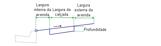

UrbanSidewalk
Essa submontagem insere vínculos para uma calçada de concreto com avenidas gramadas interna e externamente.
Anexação
O ponto de ligação é a borda interna da avenida interna. A submontagem UrbanSidewalk normalmente é anexada a uma volta de meio-fio ou borda do pavimento.

Largura interna da avenida
Largura da avenida gramada interna
Numérico, positivo
0,0
largura de calçada
Largura da calçada de concreto
Numérico, positivo,
não zero
1,5 m
5,0 pés
Largura exterior da avenida
Largura da avenida gramada externa
Numérico, positivo
0,0

Operação do modo de layout
No modo de layout, esta submontagem exibe as avenidas e calçadas, com base nos valores de parâmetro fornecidos.
Ponto, vínculo e códigos da forma
Ponto/Vínculo
Código
Descrição
P2
Sidewalk_In
Margem interna da calçada na declividade final
P3
Sidewalk_Out
Margem externa da calçada na declividade final
L1
Topo
Sod
Referência
L2
Topo
Calçada
L3
Topo
Sod
Referência
L4 - L6
Calçada
Referência
S1
Calçada
Área de concreto da calçada
Diagrama de codificação
