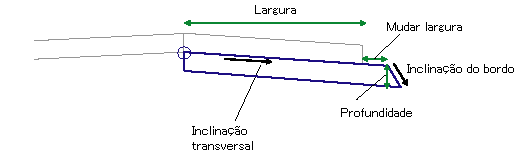

Esta submontagem cria um pavimento simples com um ponto, vínculo e códigos de forma definidos pelo usuário.
Esta submontagem pode ser usada como uma pista ou acostamento usando parâmetros de superelevação para a inclinação. A largura e a borda externa da elevação podem ser calculadas com base em um alinhamento e perfil opcional. Esta submontagem pode ser empilhada uma abaixo da outra para formar múltiplas camadas, ou com vigas lado a lado para formar múltiplas pistas com ou sem quebras de declividade. Se múltiplas submontagens GenericPavementStructure estão empilhadas, a inclinação inferior pode ser usada como a inclinação superior das camadas subsequentes. Opcionalmente, a largura inferior da submontagem subsequente pode ser atribuída como a largura da submontagem anterior.
O ponto de anexação é a aresta interna superior da estrutura do pavimento.
Nota: todas as cotas estão expressas em metros ou pés, a não ser que indicadas de outra forma. Todas as inclinações estão em forma de trecho sobre elevação (por exemplo, 4 : 1), a não ser que sejam indicadas como um percentual de inclinação, por meio de um sinal “%”.
| Parâmetro | Descrição | Tipo | Padrão |
| Lado | Indica em qual lado a submontagem é inserida. | Esquerdo/Direito | Direita |
| Largura | Largura da submontagem. | Numérico, positivo | 3.6 m 12.0 pés |
| Mudar largura | Especifica uma largura adicional opcional a ser adicionada. | Numérico, positivo | 0,2 m 0.67 pés |
| Inclinação transversal padrão | A inclinação padrão do vínculo superior quando a inclinação de superelevação para o alinhamento não estiver definida. | Numérico | -2% |
| Utilizar a inclinação da superelevação | Especifica para utilizar a inclinação da especificação da superelevação definida no alinhamento da linha base. | Lista de opções: Nenhuma, Inclinação da pista externa, Inclinação do acostamento externo, Inclinação do acostamento interno | Não |
| Direção da inclinação | Especifica se o pavimento se inclina na direção da coroa ou para fora da coroa | Lista de seleção | Fora do coroamento |
| Profundidade | Profundidade do vínculo superior para o vínculo da parte inferior da submontagem. | Numérico, positivo | 0,2 m 0.67 pés |
| Deflexão de uma face vertical externa | Indica a face vertical externa com deflexão para uma inclinação especificada. | Booleano Sim/Não | Não |
| Inclinação da aresta externa | Especifica a inclinação da aresta externa se escolhida para não ser vertical. | Numérico | 1:1 |
| Códigos de pontos internos-superiores | Especifica os códigos do ponto para o ponto interno no vínculo superior. | Sequência | |
| Códigos de pontos externos-superiores | Especifica os códigos do ponto para o ponto externo no vínculo superior. | Sequência | |
| Códigos de pontos externos-inferiores | Especifica os códigos do ponto para o ponto externo no vínculo inferior. | Sequência | |
| Códigos de pontos internos-inferiores | Especifica os códigos do ponto para o ponto interno no vínculo inferior. | Sequência | |
| Códigos de vínculos superiores | Especifica os códigos do vínculo superior. | Sequência | |
| Códigos de vínculo inferior | Especifica os códigos do vínculo inferior. | Sequência | |
| Códigos de vínculos na direita | Especifica os códigos do vínculo na direita. | Sequência | |
| Códigos de vínculo na esquerda | Especifica os códigos do vínculo na esquerda. | Sequência | |
| Códigos de forma | Especifica os códigos para a forma inclusa da estrutura. | Sequência |
