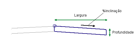

BasicLane
Esta submontagem cria uma pista simples.
Essa submontagem faz parte de um grupo de submontagens de Introdução usada para modelagem de rodovia simples e para fins de treinamento e tutorial.
Anexação
O ponto de anexação fica na borda interna da pista na declividade final.
Parâmetros de entrada

Especifica em qual lado a submontagem deve ser colocada.
Esquerdo/Direito
Direita
Largura
Largura da pista
Numérico, positivo
3,6 m
12,0 pés
Profundidade
Profundidade da declividade final de sub-base
Numérico, positivo
0,2 m
0,67 pés
%Inclinação
% de inclinação da pista
Numérico
-2%

Comportamento
A submontagem cria uma declividade final e superfície de sub-base, fechada por vínculos verticais em qualquer extremidade. Uma pista é inserida para fora a partir do ponto de anexação para a largura, profundidade e inclinação determinadas.
Operação do modo de layout
No modo de layout, esta submontagem desenha a faixa utilizando os parâmetros de entrada.
