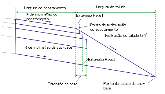

Comportamento
Finalizar declividade do acostamento é inserir a Largura de acostamento e Inclinação de acostamento % especificadas fora do ponto de anexação, o vínculo de sub-base é inserido no ponto de anexação inicial no deslocamento de sub-base de profundidade abaixo da conclusão de declividade.
O vínculo do talude do acostamento pode ser inserido tanto com uma inclinação fixa (mantenha pressionada Inclinação do Talude = verdadeiro), quanto com uma largura fixa (mantenha pressionada Inclinação do Talude = Falso). Se uma inclinação fixa for utilizada, o vínculo do talude será estendido a partir da borda externa do acostamento até que ele cruze com o vínculo de sub-base. Caso contrário, a camada da sub-base será estendida para a largura do talude além da borda externa do acostamento, e o vínculo do talude será conectado ao final da sub-base.
Os vínculos de superfície Pave1, Pave2 e Base são inseridos em paralelo à declividade final nas profundidades especificadas. Se a camada valores de extensão for diferente de zero, cada camada é estendida para uma determinada distância para além do ponto de articulação do ressalto. Se uma camada se estende para além da inclinação do talude, a camada é concluída na intersecção de inclinação do talude. Cada camada deve ser tão grande ou mais larga do que a que está acima.
Operação do modo de layout
No modo de layout, esta submontagem exibe os vínculos compostos do acostamento para uma situação de rodovia coroada. Se os valores numéricos da inclinação são fornecidos para o acostamento, % inclinação e sub-base % inclinação, os vínculos são exibidos nos valores de inclinação fornecidos. Caso contrário, o padrão de inclinações de -6% é utilizado.

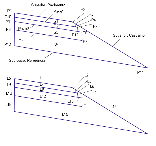

Ponto, vínculo e códigos da forma
A tabela a seguir lista o ponto, o vínculo, e os códigos da forma para esta submontagem que tenha códigos atribuídos à ela. Ponto, vínculo ou códigos da forma para esta submontagem que não possuam códigos atribuídos não estarão incluídos nesta tabela.
Tipo
Código
Descrição
P2
EPS
Margem do acostamento pavimentado, declividade final
P4
EPS_Pave1
Margem do acostamento pavimentado em Pave1
P13
EPS_Pave2
Margem do acostamento pavimentado em Pave2
P7
EPS_Base
Margem do acostamento pavimentado na base
P11
Daylight_Sub
Ponto de talude de sub-base
L1, L2
Topo, Pavimento
Declividade final pavimentada
L4
Pave1
L8
Pave2
L12
Base
L15
Sub-base
Referência
L14
Topo, Cascalho
Malha final não pavimentada
Outros vínculos
Como mostrado abaixo
S1
Pave1
S2
Pave2
S3
Base
S4
Sub-base
Diagrama de codificação
