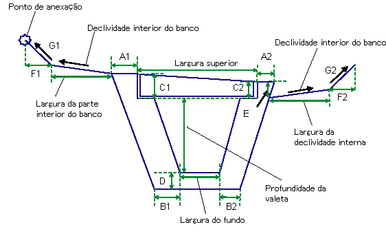

Esta submontagem cria uma estrutura de valeta para adicionar à esquerda ou à direita da montagem.
Opcionalmente, esta submontagem pode adicionar vínculos de talude em ambos os lados da estrutura.
O ponto de vínculo está no ponto mais interno nos vínculos de nivelamento que precedem a estrutura de valeta. Se os vínculos de nivelamento na parte interna forem omitidos, os pontos de vínculo estarão no ponto mais interno da parede interna.
Nota: todas as cotas estão expressas em metros ou pés, a não ser que indicadas de outra forma. Todas as inclinações estão em forma de trecho sobre elevação (por exemplo, 4 : 1), a não ser que sejam indicadas como um percentual de inclinação, por meio de um sinal “%”.

A submontagem cria a forma para uma estrutura de valeta, como mostrado na ilustração acima. Para omitir o talude e os vínculos da bancada, insira um valor zero para os parâmetros apropriados da largura.
No modo de layout, esta submontagem é desenhada tal como estiver definida utilizando os parâmetros de entrada, começando pelo ponto de anexação.
