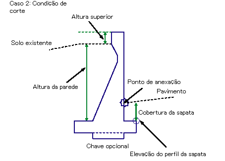

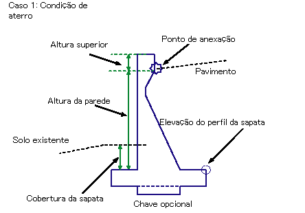

Diagrama de codificação
Condição de aterro
Condição de corte
