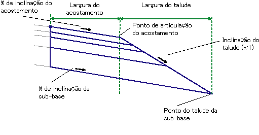

Comportamento
A declividade final do acostamento é inserida para a largura do acostamento determinada e para a inclinação de acostamento padrão para fora do ponto de anexação. O vínculo de sub-base é inserido a partir do ponto de anexação, com início na profundidade de sub-base abaixo da declividade final.
O vínculo do talude do acostamento pode ser inserido tanto com uma inclinação fixa (Manter inclinação do talude = verdadeiro), quanto com uma largura fixa (Manter inclinação do talude = Falso). Se uma inclinação fixa for utilizada, o vínculo do talude será estendido a partir da borda externa do acostamento até que ele cruze com o vínculo de sub-base. Caso contrário, a camada da sub-base será estendida para a largura do talude além da margem externa do acostamento, e o vínculo do talude será conectado com o final da sub-base.
Os vínculos da superfície Pave 1, Pave 2 e Base são inseridos paralelamente à declividade final nas profundidades determinadas até que eles cruzem com o vínculo do talude do acostamento.
Operação do modo de layout
No modo de layout, esta submontagem exibe os vínculos que compõem o acostamento para uma situação de normal de rodovia coroada, usando a elevação da inclinação transversal padrão do acostamento e da sub-base.
Ponto, vínculo e códigos da forma
A tabela a seguir lista o ponto, o vínculo, e os códigos da forma para esta submontagem que tenha códigos atribuídos à ela. Ponto, vínculo ou códigos da forma para esta submontagem que não possuam códigos atribuídos não estarão incluídos nesta tabela.
Tipo
Código
Descrição
P2
EPS
Margem do acostamento pavimentado, declividade final
P4
EPS_Pave1
Margem do acostamento pavimentado em Pave1
P6
EPS_Pave2
Margem do acostamento pavimentado em Pave2
P8
EPS_Base
Margem do acostamento pavimentado na base
P10
Daylight_Sub
Ponto de talude de sub-base
L1
Topo, Pavimento
Declividade final pavimentada
L3
Pavimento
L4
Pave1
Top do Pavimento 2
L6
Pave1
Top do Pavimento 2
L7
Pave2
Top do Pavimento 3
L9
Pave2
Top do Pavimento 3
L10
Base
Topo do curso base
L12
Base
Topo do curso base
L13
Sub-base, referência
Parte inferior da sub-base, referência
L14
Slope_Link Formação de superfície superior. L14 é o vínculo conectando P2-P10, P2-P8, P2-P6, P2-P4, dependendo de qual é o menor vínculo
S1
Pave1
S2
Pave2
S3
Base
S4
Sub-base
Nota:
L14 é o novo vínculo conectando P2-P10, P2-P8, P2-P6 ou P2-P4 dependendo de qual é o menor vínculo.
Diagrama de codificação
