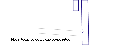

Essa submontagem cria, na montagem, uma forma simples de defensa.

O ponto de anexação fica na borda interna do pilar, no nível de declividade final.

A submontagem cria duas formas retangulares para o pilar e o gradil. As cotas são fixas e não podem ser alteradas pelo usuário. O pilar é estendido para baixo, a partir do ponto de anexação, a uma distância fixa abaixo da declividade final.
Operação do modo de layout
No modo de layout, esta submontagem desenha o pilar e trilho com as cotas fixas.
