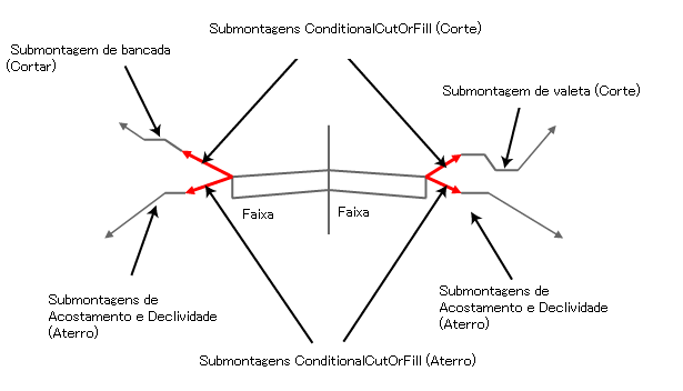

A ilustração a seguir mostra uma seção de montagem de corredor, composta de:
