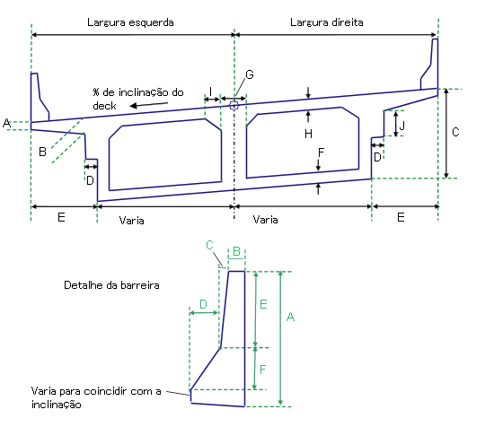

BridgeBoxGirder2
Essa submontagem cria uma forma de ponte com viga de duas câmaras com meias barreiras opcionais.
Esta submontagem é projetada para ser utilizada para visualização, não para o projeto estrutural.
Anexação
O ponto de anexação na linha de divisão entre as pistas esquerda e direita, no declividade final do deck da ponte. A seção da ponte é construída no lado esquerdo e no lado direito.
Parâmetros de entrada
Nota: todas as cotas estão expressas em metros ou pés, a não ser que indicadas de outra forma. Todas as inclinações estão em forma de trecho sobre elevação (por exemplo, 4 : 1), a não ser que sejam indicadas como um percentual de inclinação, por meio de um sinal “%”.
Parâmetro
Descrição
Tipo
Padrão
Largura da pista esquerda
Largura da pista esquerda do deck da ponte
Numérico, positivo
5,34 m
17,8 pés
Largura da pista direita
Largura da pista direita do deck da ponte
Numérico, positivo
5,34 m
17,8 pés
Inclinação do deck - Usar superelevação
Especifica como utilizar a inclinação da superelevação para a inclinação do deck da ponte.
Lista de opções: nenhuma, inclinação da pista externa esquerda, inclinação da pista interna esquerda
Inclinação da pista externa esquerda
Inclinação do deck padrão
Especifica a inclinação padrão para um deck da ponte
Numérico, positivo
2,0%
Incluir barreiras
Omitir barreiras
Inclui ou omite barreiras para cada lado do deck da ponte.
Incluir/Omitir
Incluir
Cota A
Espessura do deck na margem
Numérico, positivo
0,200 m
0,667 pés
Cota B
Espessura do deck no flange
Numérico, positivo
0,300 m
1,0 pés
Cota C
Profundidade total da declividade final à parte inferior do sofito
Numérico, positivo
1,8 m
6,0 pés
Cota D
Largura da etapa
Numérico, positivo
0,150 m
0,5 pés
Cota E
Total da largura do flange
Numérico, positivo
1,425 m
4,75 pés
Cota F
Espessura da viga inferior
Numérico, positivo
0,170 m
0,5625 pés
Cota G
Espessura da viga central
Numérico, positivo
0,250 m
0,833 pés
Cota H
Espessura da viga superior
Numérico, positivo
0,210 m
0,7 pés
Cota I
Largura do canto superior da viga interna
Numérico, positivo
0,300 m
1,0 pés
Cota J
Altura do degrau
Numérico, positivo
0,600 m
2,0 pés
Barreira A (milímetros ou polegadas)
Altura da barreira no centro do canteiro central
Numérico, positivo
810 mm
32 pol
Barreira B (milímetros ou polegadas)
Como mostrado no diagrama
Numérico, positivo
131 mm
4,5 pol
Barreira C (milímetros ou polegadas)
Numérico, positivo
59 mm
2 pol
Barreira D (milímetros ou polegadas)
Numérico, positivo
125 mm
5 pol
Barreira E (milímetros ou polegadas)
Numérico, positivo
557 mm
22 pol
Barreira F (milímetros ou polegadas)
Numérico, positivo
178 mm
7 pol
Parâmetros-alvo
Esta seção lista os parâmetros nesta submontagem que podem ser mapeados para um ou mais objetos alvo.
Parâmetro
Descrição
Status
Largura à esquerda
Podem ser utilizados para substituir a largura esquerda fixa e vincular a margem esquerda do deck a um deslocamento. Os seguintes tipos de objeto podem ser usados como alvos para especificar a largura: alinhamentos, polilinhas, linhas do recurso ou figuras de levantamento topográfico.
Opcional
Largura à direita
Podem ser utilizados para substituir a largura direita fixa e vincular a margem direita do deck a um alinhamento do deslocamento em cada estaca ao longo do corredor. Os seguintes tipos de objeto podem ser usados como alvos para especificar a largura: alinhamentos, polilinhas, linhas do recurso ou imagens do levantamento topográfico.
Opcional
Parâmetros de saída
Parâmetro Descrição Tipo
Eixo de rotação da superelevação
Indica se a submontagem suporta o cálculo do eixo de rotação. Para visualizar uma descrição do parâmetro, na janela Propriedades, passe o cursor sobre o parâmetro.
Para obter mais informações, consulte Ajustes da linha de nivelamento de perfil durante a superelevação.
Estática (Descrição)
Comportamento
A submontagem constrói os vínculos para o deck da ponte e para a subestrutura com base nos valores dos parâmetro de entrada fornecidos. Se as opções LI ou LO são utilizadas para o deck da ponte, a inclinação de superelevação para o lado esquerdo é mantida constante em toda a largura da ponte.
Se Incluir barreiras é verdadeira, seções de barreira de Nova Jersey de um lado são adicionadas nas margens esquerda e direita do deck. As inclinações das partes inferiores da barreira se ajustam para coincidir com as inclinações do deck.

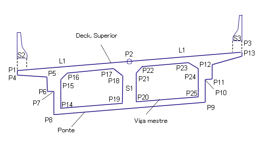

Ponto, vínculo e códigos da forma
A tabela a seguir lista o ponto, o vínculo, e os códigos da forma para esta submontagem que tenha códigos atribuídos à ela. Ponto, vínculo ou códigos da forma para esta submontagem que não possuam códigos atribuídos não estarão incluídos nesta tabela.
Ponto, vínculo ou forma
Código
Descrição
P1, P3
EBD
Aresta de deck da ponte
P2
Crown_Deck
Ponto de coroamento sobre deck de ponte
L1
Deck, Superior
Ponte
Todos os vínculos de subestrutura da ponte exterior
Viga
Todos os vínculos de subestrutura da ponte interior
Todos os vínculos de barreira
Barreira
S1
Ponte
S2, S3
Barreira
